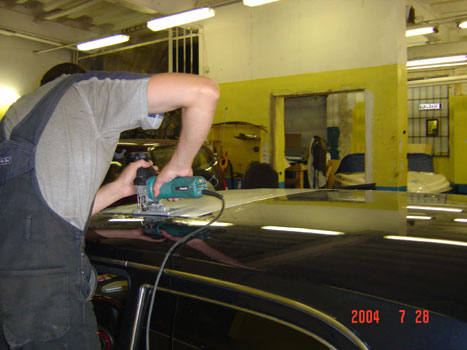

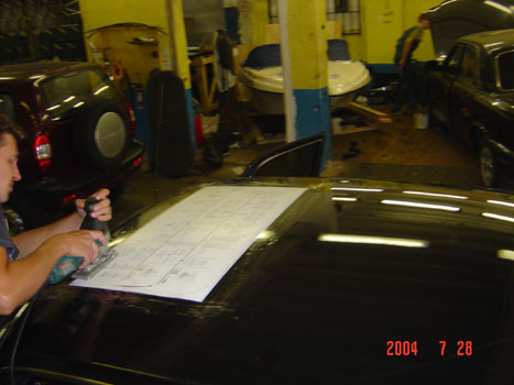

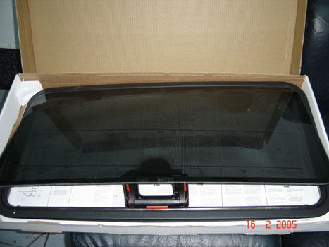

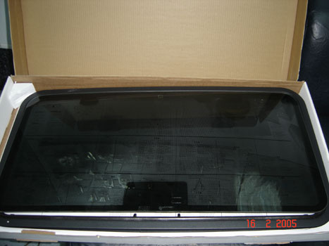

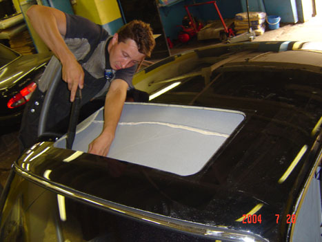

Re: собираюсь ставить люк

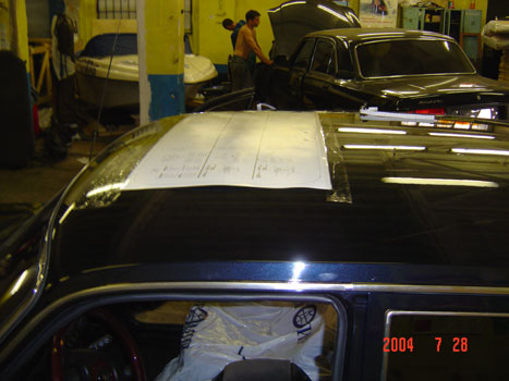

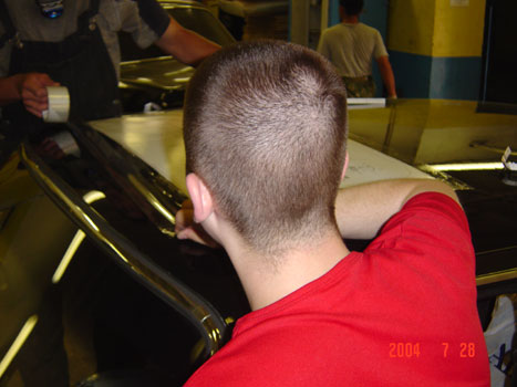

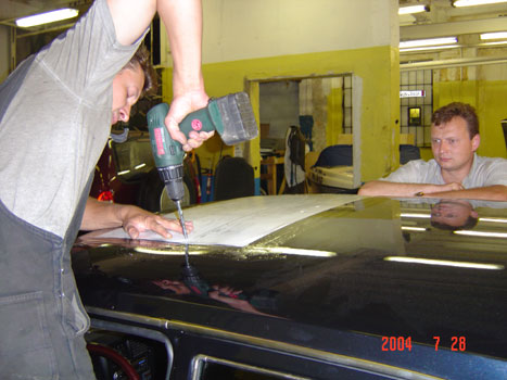

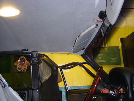

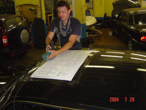

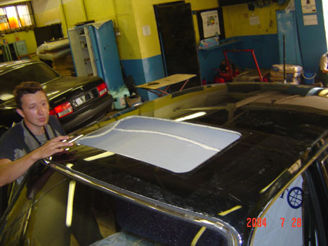

Сообщение trabant » 20 май 2012, 23:15
А такой вариант ?
Сообщение Мановар » 20 май 2012, 23:34
Сообщение Andriy_O » 21 май 2012, 09:26
trabant писал(а):А такой вариант ?
Підкажи розміри, де придбати? ;;-))) ;;-))) ;;-))) Якщо не в машину, то в бункер поставлю :-)
