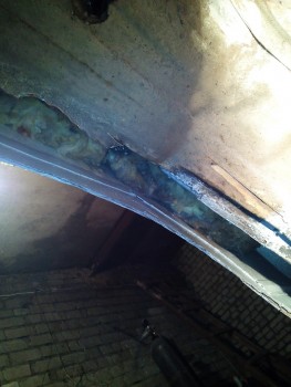

Вварил заднюю левую арку , на сколько хватило таланту ,ну по другому ни как.
