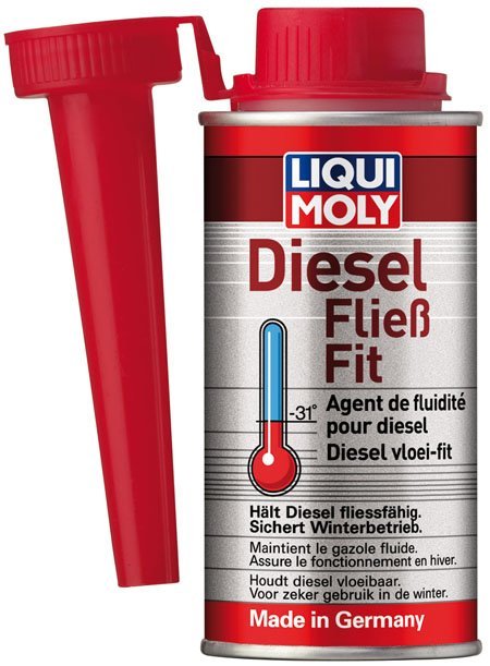

думаю что при минус 20 был бы уже гель.
Всі ці антигелі і бензу треба лити коли ще соляра тепла,бо коли вона вже зпарафінилась нічого не поможе( в мене таке було того року заправився на ОККО) Зараз цю штуку поставив деколи і по дві години підряд не виключаю і нічого страшного. http://kenguru.prom.ua/p1789374-podogre ... iltra.htmlexplorer писал(а):sergiostr писал(а):того року при температурі -25 лив у богдані бензин а76 або а80 а фільтр утеплений шапкою теплою,підігрів до свого течика купив на базарі
