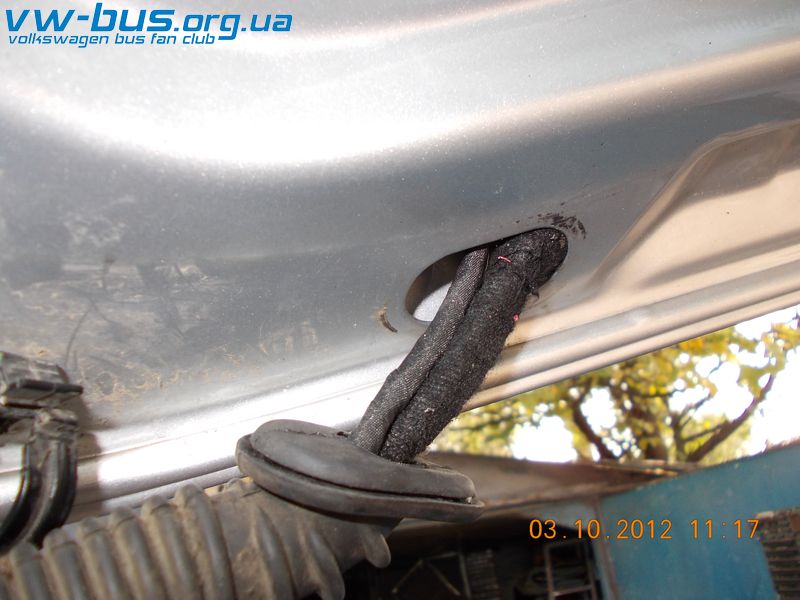

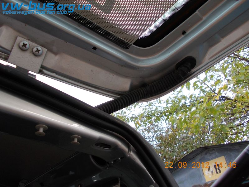

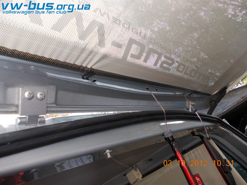

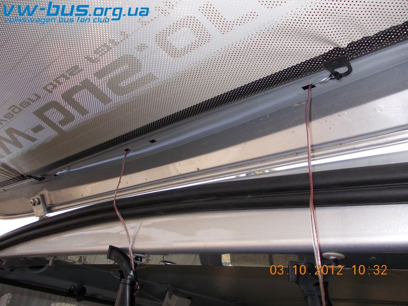

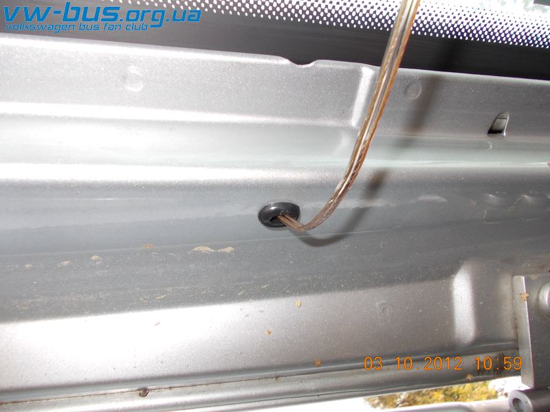

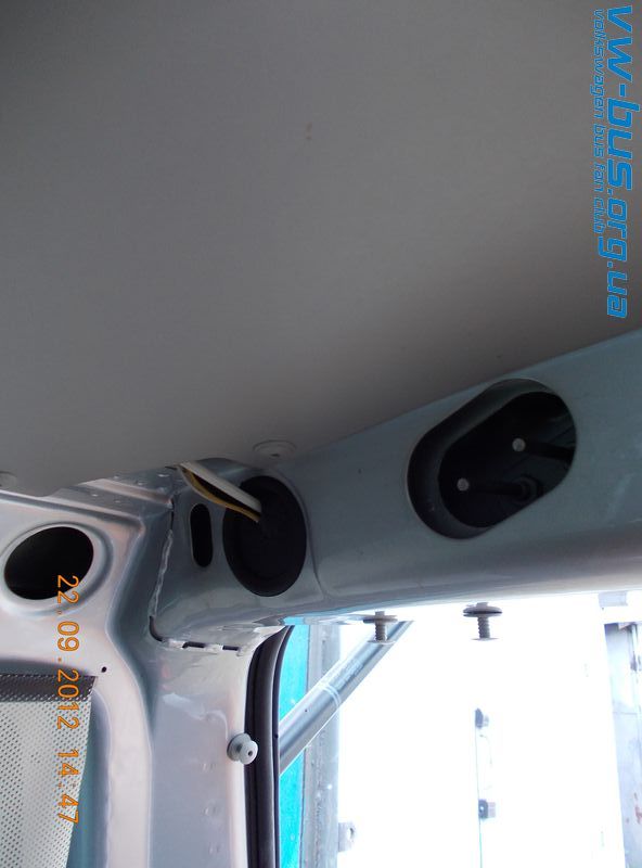

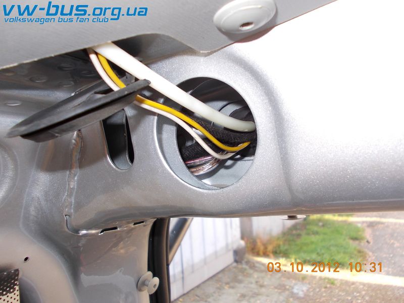

Ось у мене верхня частина :
Думаю через гофру зі стойки від правого стопу. Потім через отвори зверху ляди.
Re: Установка третього стопу у VW T4
Сообщение Romanoproddi » 24 сен 2012, 23:23
О! в тебе навіть простіше - в гофру завести а там через ту резинку що збоку - то так зрозумів обігрівач - дістати і по контуру скла схавати той провід і довести до середини

Можливий і такій варіант. :-ok-:

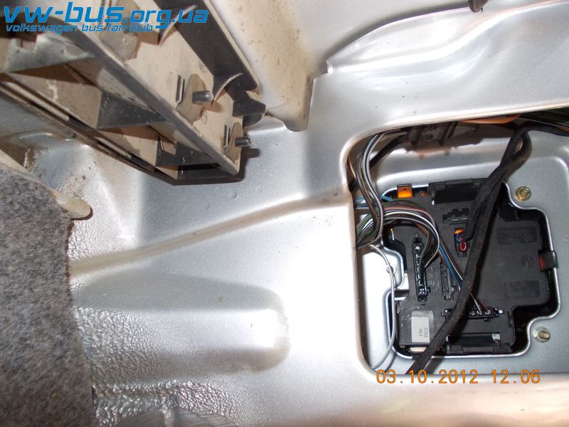

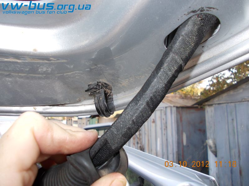

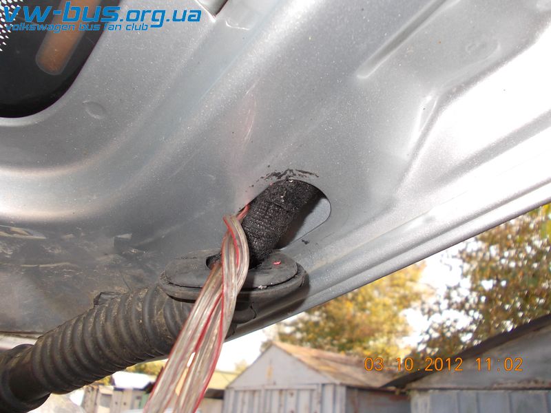

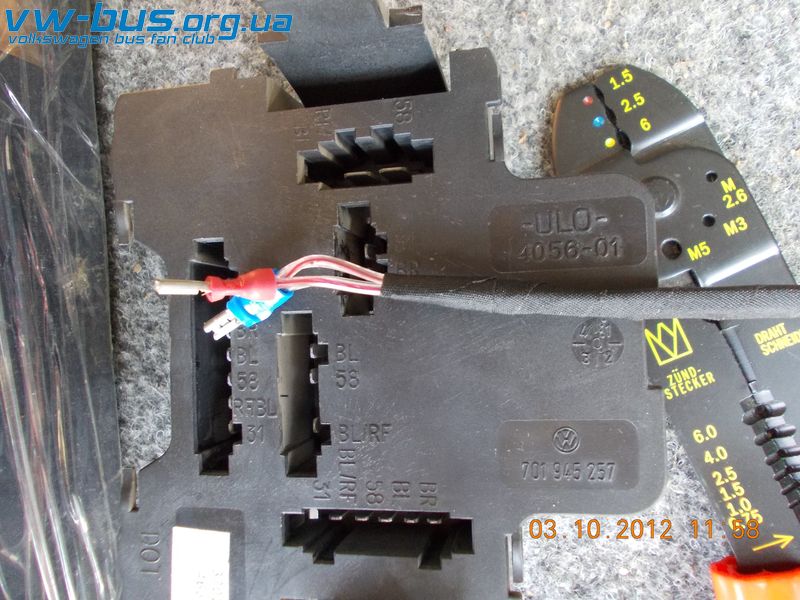

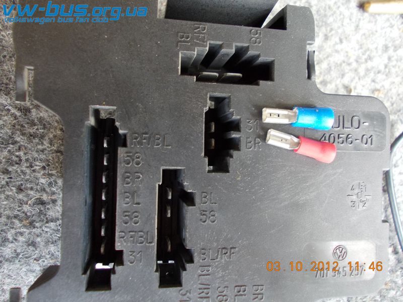

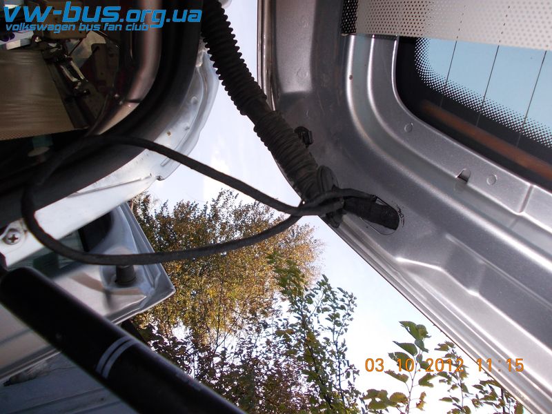

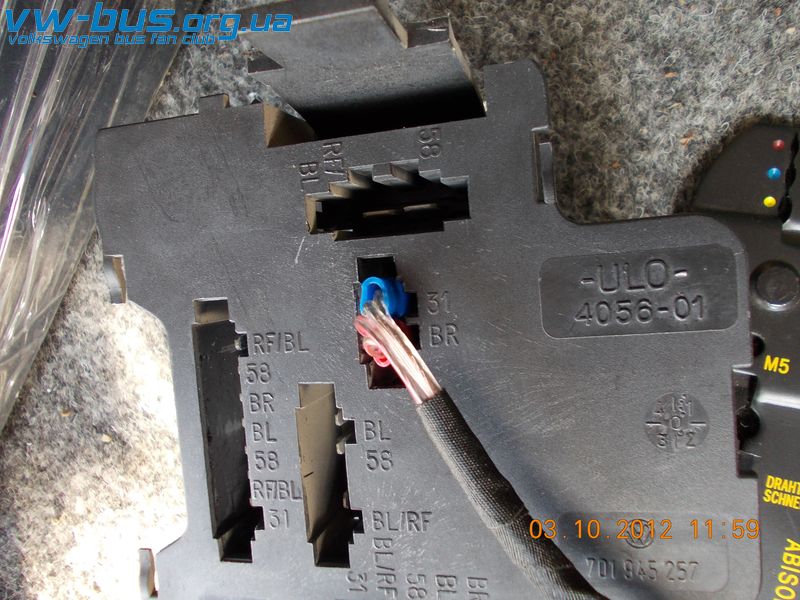

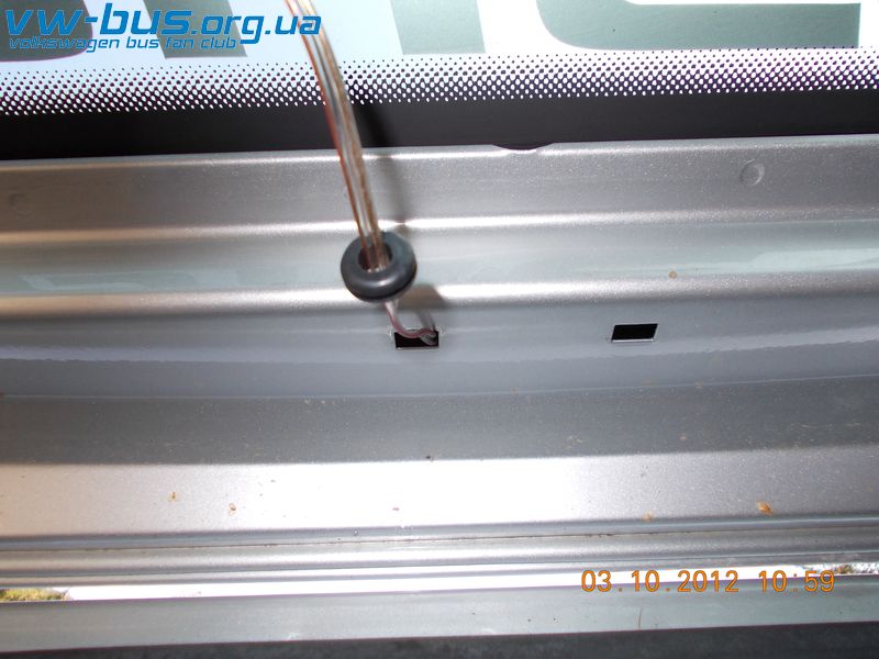

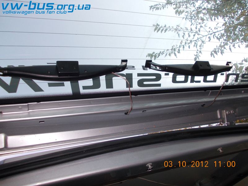

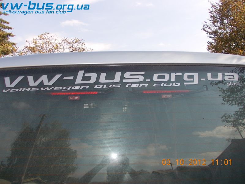

Сообщение stas » 08 янв 2013, 17:41
Закінчення в картинках.
Сообщение Мановар » 08 янв 2013, 19:44
:co_ol:
Сообщение vit » 08 янв 2013, 21:54
зачотно! :ya-za:

У мене буде проблема з тим, що хочу вікна тонувати доки карти не поставив повністю, а той мій стоп трохи не підходить під тонування... :du_ma_et:
Знову буду все переробляти... :-(
