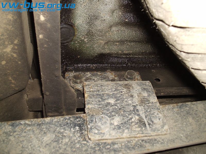

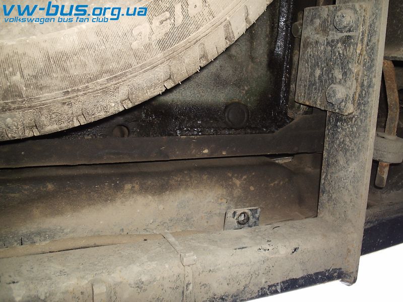

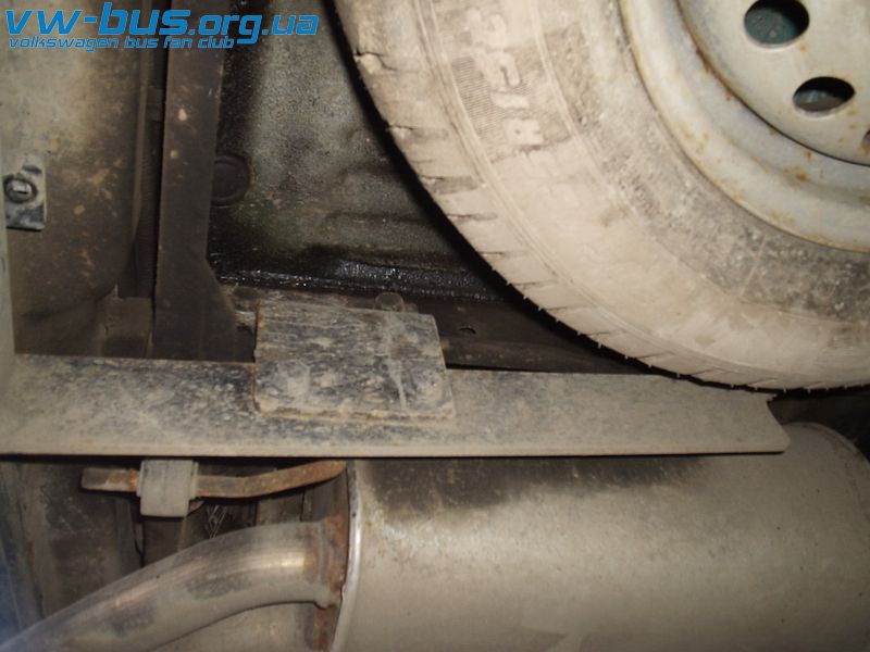

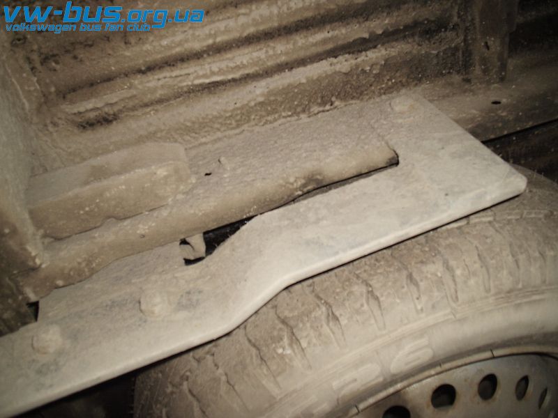

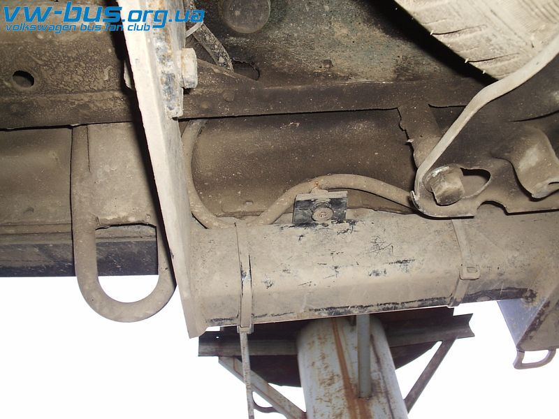

Сообщение stas » 03 ноя 2012, 02:49
Фотки оригінального фаркопа на моєму Volkswagen VW T4
Гадаю кому потрібно - розберуться

Уменя тоже не так. У меня снимается бампер с усилителем ,наего место ставится фаркоп, в родные отверстия, а на фаркоп одевается бампер без усилителя и пенопласта.

Щось не дуже він оригінальний :men: Рідні
stas писал(а):T4-2003
такого року мають ,зазвичай,не таке кріплення.І ідуть разом з підсилювачем бамперу.

Я когда купил салом то вместе и взял фаркоп - НО к моему (2003) не подходит до 1996 ! По твоим фоткам так оно и есть- мне тоже надо так мутить . Но подумаю что бы крепёж не трогать - а усилитель бампера прорезать ! :nez-nayu:

ВалераК59 писал(а): Но подумаю что бы крепёж не трогать - а усилитель бампера прорезать ! :nez-nayu:
типа того?

Ну так тут-же мутиво не с фаркопом а с усилителем бампера. Фаркоп остается как и был. И надо делать не мутиво :ni_zia: а качество :-ok-:

Так у старого фаркопа крюк выше.
