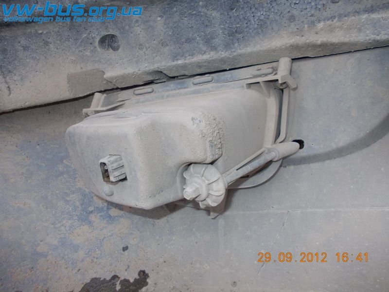

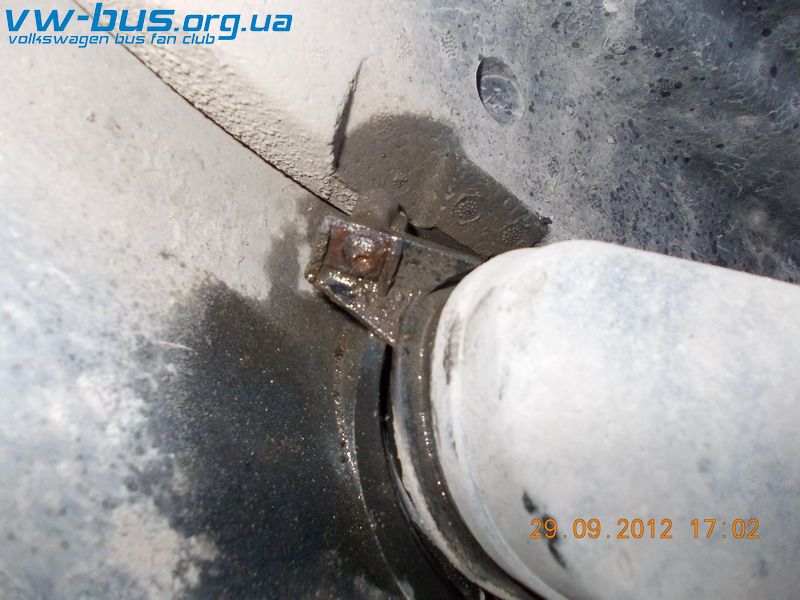

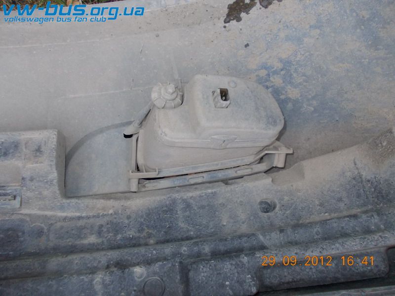

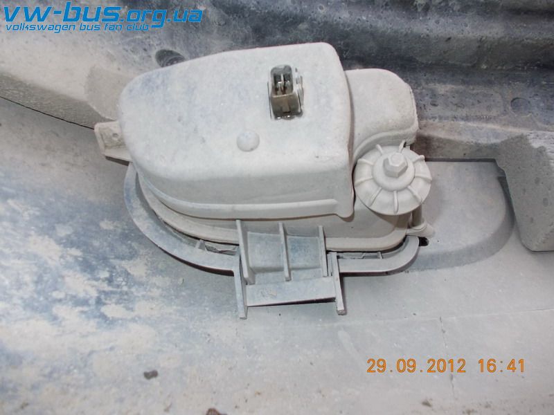

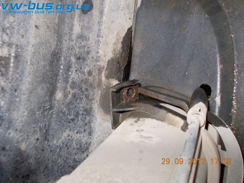

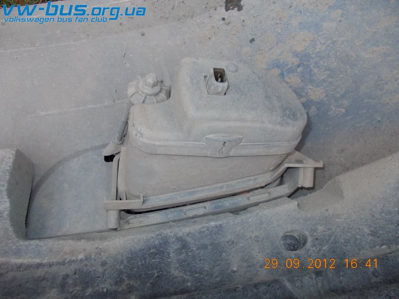

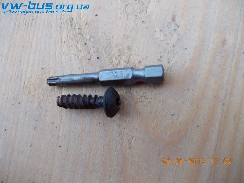

Виникла така проблема (вже давно, але сьогодні нарешті взявся за неї)..
Потрібно замінити (можливо відремонтувати) противотуманки.
Прийшлося зняти бампер, але відкрутити вдалося тільки один болт. І то тільки тому, що він не був до кінця закручен.
Інші сидять мертво... Боюсь зламати рамки фар... Хоча вже готов і до цього.
Промив спочатку болти спреем від очищення мух :-) Потім нарешті знайшов ВД-шку...
Але три болта не пішли. Залив їх, може до понеділка відкиснуть...
Хто ще підкаже якісь варіанти ?

Як я зрозумів, то болти вкручені в пластмасу.(в такому разі їх потрібно нагріти)

leshiy_40 писал(а):Як я зрозумів, то болти вкручені в пластмасу.(в такому разі їх потрібно нагріти)
:ya-za: +100% Знайди добрий лудильнік на 150/200 Вт

шурупи вкурчені не в пластмасу а в бамперний підрамник. він металевий

Ні, вроді в рамку. Вона пластикова.
:co_ol: Спробую, якщо не підуть так...

візьми полотно саме по металу й прорізь на плоску викрутку потай! викрутиш тоді 100% імхо

Старайтесь не заламати, бо тоді висвірлити їх не вдасця.
Скористався цим методом.
Пів-години часу і всі болти викручені !
Щось забув ций метод..
Олег - "leshiy_40", Величезне ДЯКУЮ за нагадування... :uch_tiv:
Враховуючи, що зекономив як мінімум гроші за рамки, з мене пляшка "Прикарпатського бальзаму" !!!
