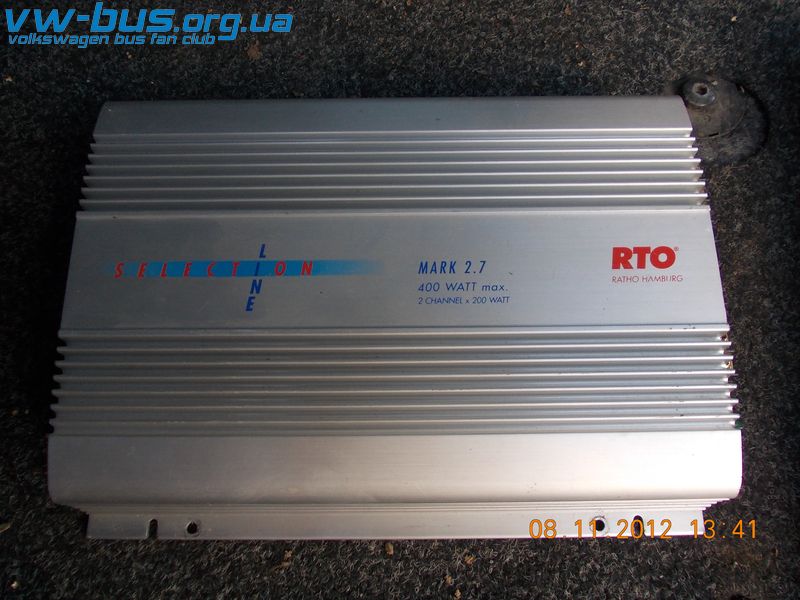

Підсилювачі є в наявності, фотки скину пізніше. Вроді 400 ват на 4х, та 200 ват на 2х
З компа буде видаватися 4+1 звук на підсилювачі. (або 2+1, побачимо)
4х канальний усілок буде йти на перед/зад , 2х канальний через міст на саб, якій буде ззаду.

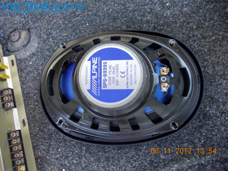

Є в наявності декілька комплектів колонок. Всі мої б/у... Зі старої автівки.

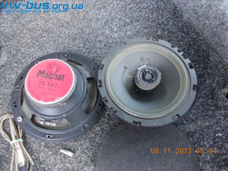

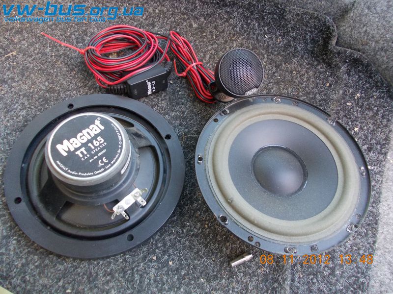

Магнат компонент - 2х. 16см. Пристойні колонки
Магнат коаксіал 2х. 16 см.
Піонеер 3х коаксіал. Овал. Сині.
Дроти до колонок достатнього січення.

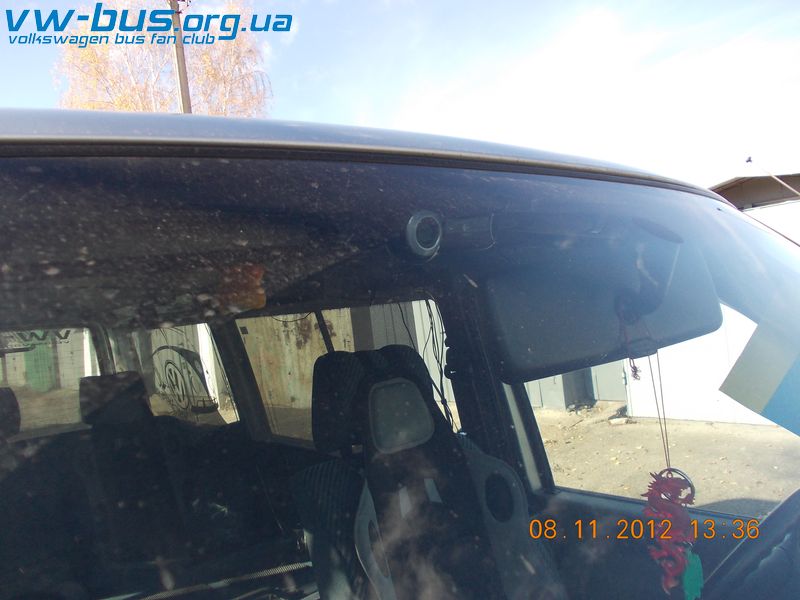

До компа під'єднані і мають бути встановлені ЮСБ хаб на центральну консоль . Веб камера, спереду на склі, 2фішки ЮСБ біля дисплея, ДВД-РВ слім типу слот-ін, десь спереду - живлення тільки від ЮСБ.

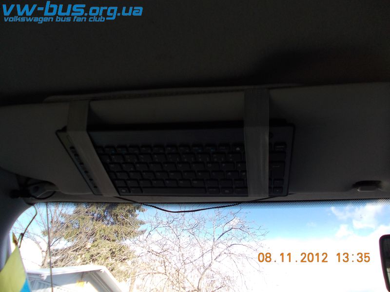

Клава знаходиться на козирку водія.

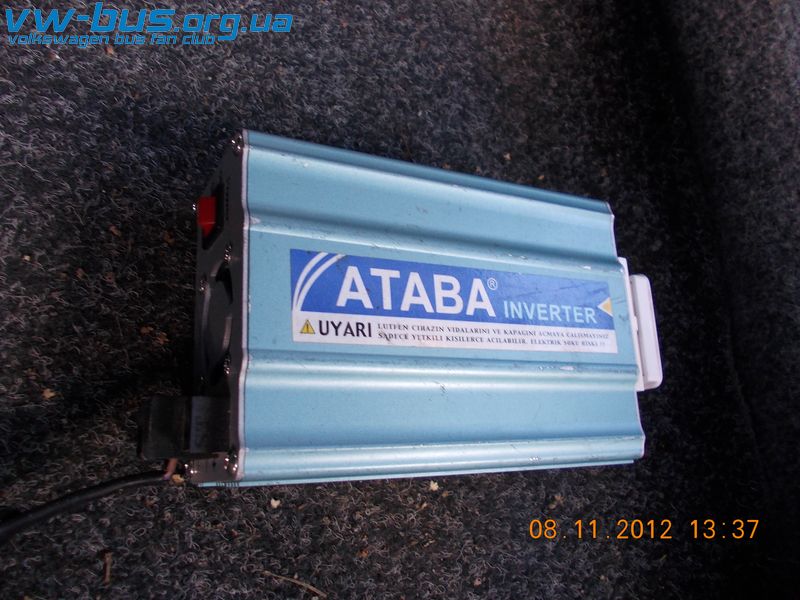

Перетворювач 12в. - 220в. незна

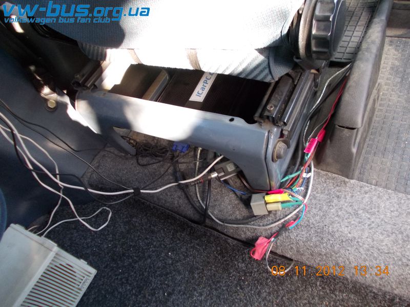

Значить так...
Вот фотки практично всього, що маю, за мінусом саба Соні. Він в іншому гаражі і по розмірам значно меньший за Магнат-а.
Монік, точніше ТВ на 15" також не сфоткав. Поки на ремонті.
Комп не фоткав. Забув...

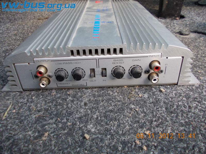

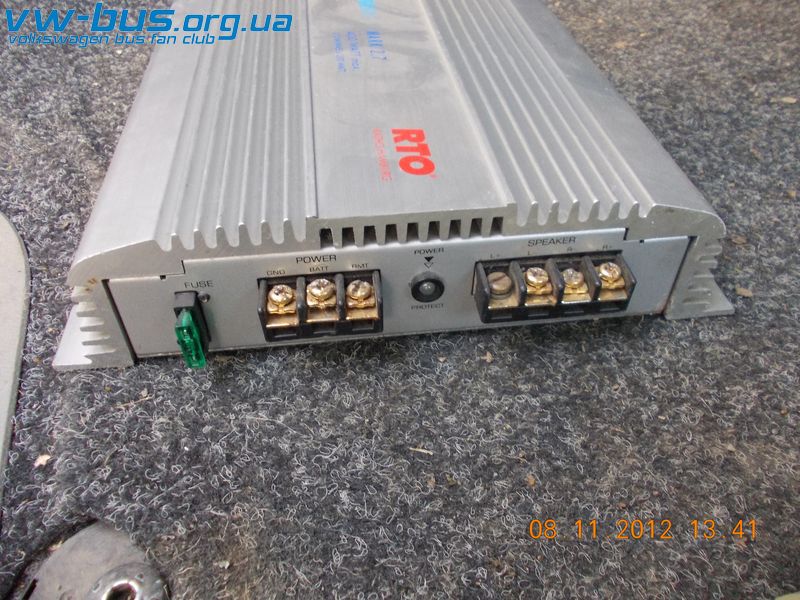

Усь 1 :
усь 2 :

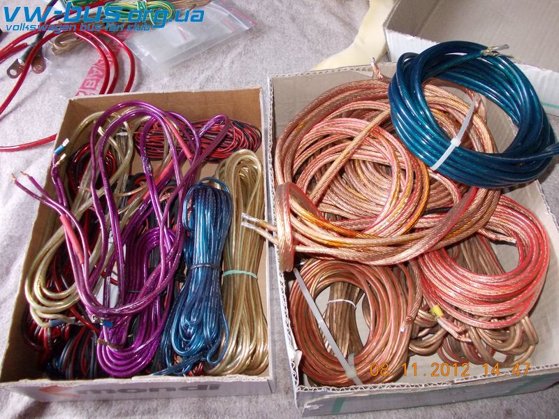

Наявні кабеля

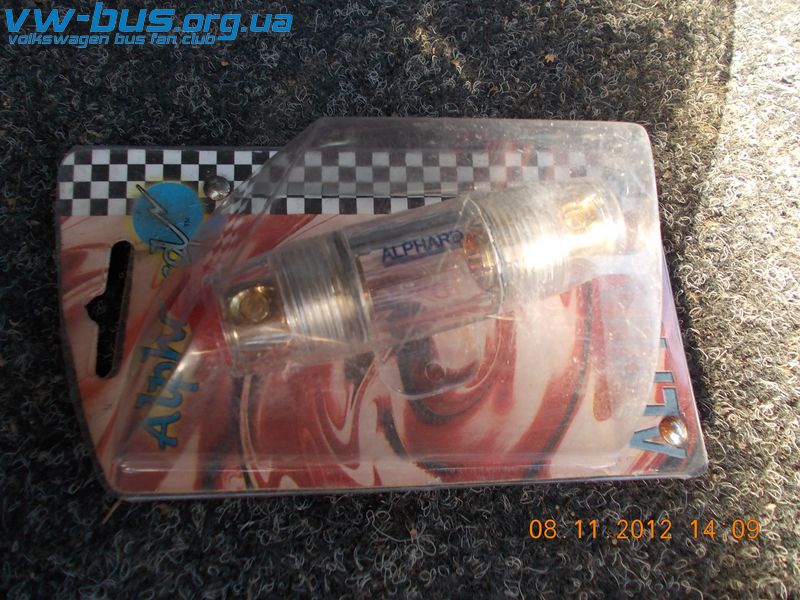

Запобіжник (), якій буду ставити біля акума. Під діаметр 5мм

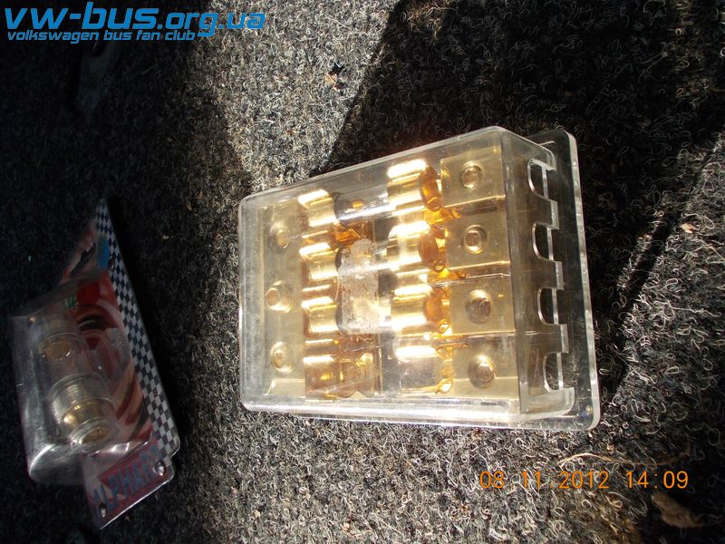

Запобіжники, які буду ставити в салоні, десь біля уся. Вхід 12мм, вихід 4 по 5мм

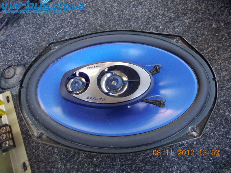

Наявні колонки :

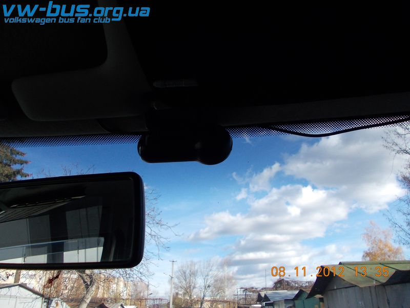

Так стоїть вебка
так вигляд вебки зовні
Клава

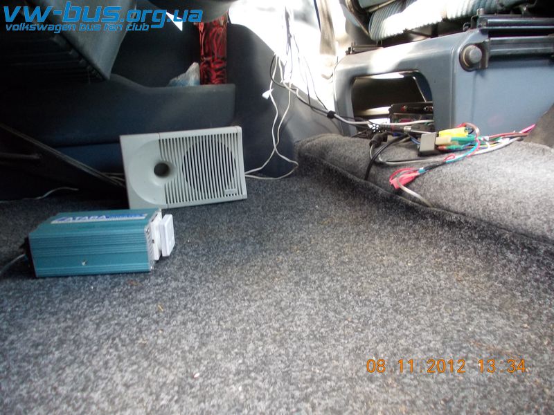

Інвертор

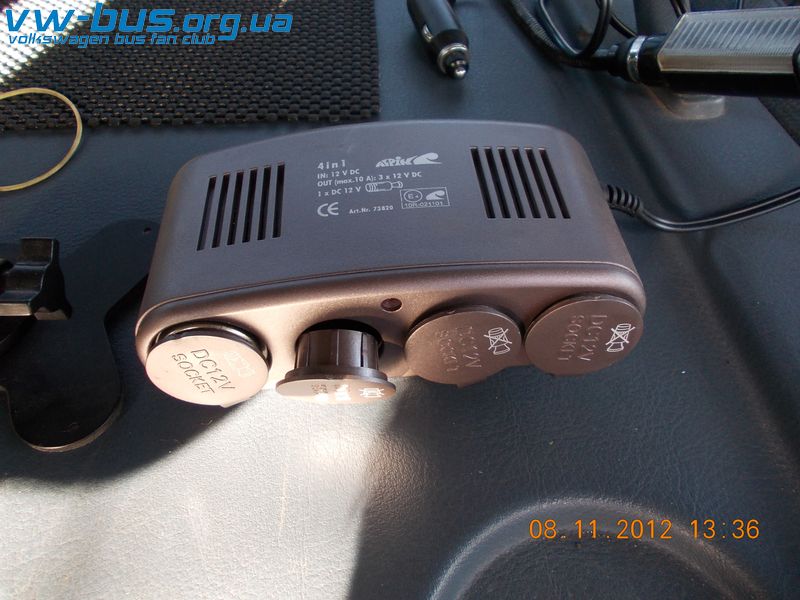

роздвійка прикурювача

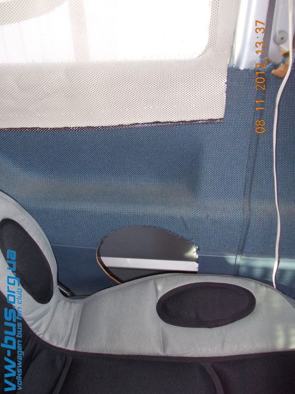

Тут місце під задні динаміки
так мали-б виглядати динаміки на картах. Мені не дуже подобається... :-(

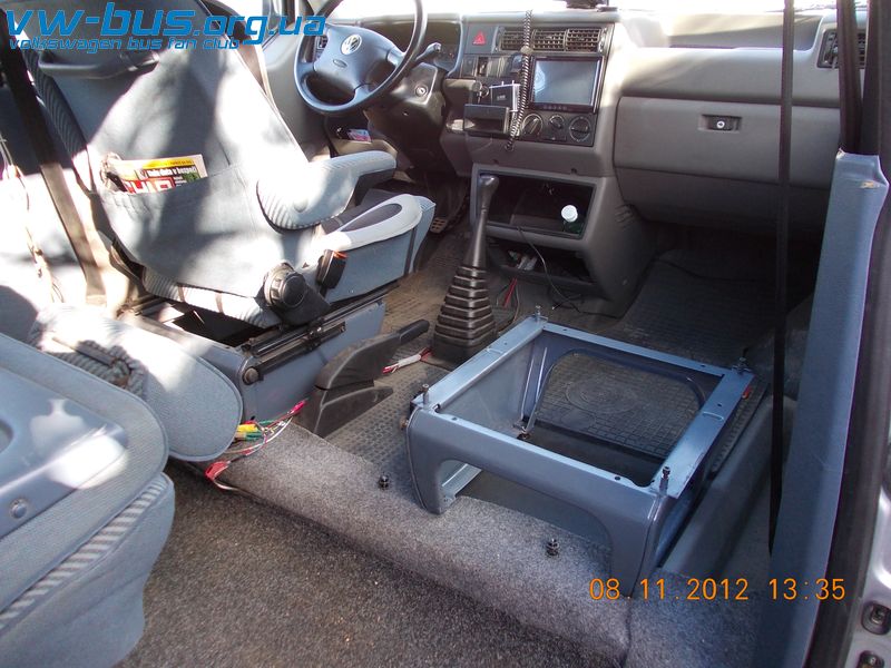

Місце для встановлення підсилювачів :
Доступ к настройкам простий :
Вони будуть один над одним на відстані близько 5-8 см. Потрібно буде придумати площину кріплення.

Вирішив змінити розташування підсилювачів та компа.
КОмп буде під пасажиром, усі під водієм.
Так дешевше та коротше вести дроти від акума. По порогу водія.
